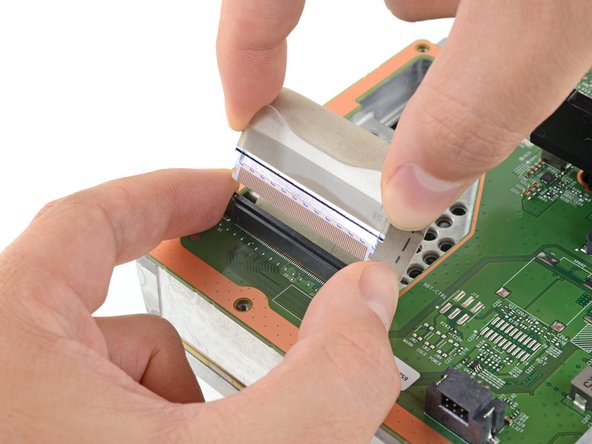

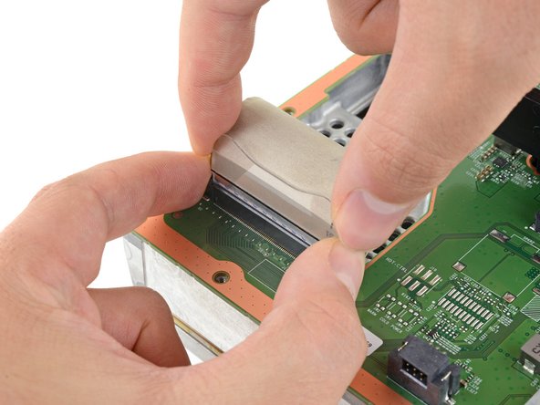

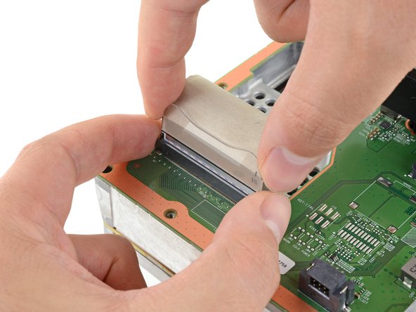

  44. Changement ensemble carte mère et dissipateur thermique Xbox Series X, Déconnecter la nappe d'interconnexion: étape 44, image 1 de 3 Changement ensemble carte mère et dissipateur thermique Xbox Series X, Déconnecter la nappe d'interconnexion: étape 44, image 2 de 3 Changement ensemble carte mère et dissipateur thermique Xbox Series X, Déconnecter la nappe d'interconnexion: étape 44, image 3 de 3
    • Saisissez la base du connecteur de la nappe d'interconnexion avec les doigts.
    • Appuyez sur chaque côté du connecteur pour déverrouiller les ergots de verrouillage de la nappe.
    • Les ergots de verrouillage étant enfoncés, saisissez les bords de la nappe d'interconnexion et tirez-la tout droit hors du connecteur pour la débrancher.
    • Si les ergots de verrouillage sont correctement enfoncés, la nappe d'interconnexion coulissera sans que vous deviez forcer.
    • Lors du remontage, la nappe d'interconnexion doit faire entendre un "clic" lorsqu'elle est complètement insérée.

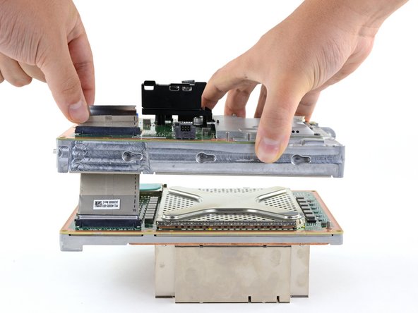

  45. Changement ensemble carte mère et dissipateur thermique Xbox Series X, Retirer le châssis principal: étape 45, image 1 de 3 Changement ensemble carte mère et dissipateur thermique Xbox Series X, Retirer le châssis principal: étape 45, image 2 de 3 Changement ensemble carte mère et dissipateur thermique Xbox Series X, Retirer le châssis principal: étape 45, image 3 de 3
    • Soulevez le châssis principal pour le dégager de l'ensemble carte mère et dissipateur thermique.
    • Faites passer la nappe d'interconnexion par la découpe dans le châssis principal au fur et à mesure que vous le retirez.
