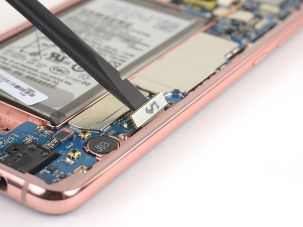

  19. Remplacement de l'écran du Samsung Galaxy S10e, Déconnecter la batterie: étape 19, image 1 de 2 Remplacement de l'écran du Samsung Galaxy S10e, Déconnecter la batterie: étape 19, image 2 de 2
    • Servez-vous du bout plat d'une spatule pour soulever le connecteur de la batterie tout droit vers le haut et le débrancher de sa prise.
