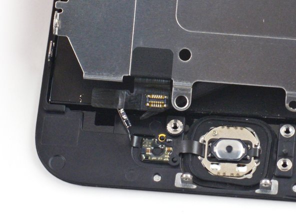

  24. Remplacement de la plaque de protection LCD de l'iPhone 6: étape 24, image 1 de 3 Remplacement de la plaque de protection LCD de l'iPhone 6: étape 24, image 2 de 3 Remplacement de la plaque de protection LCD de l'iPhone 6: étape 24, image 3 de 3
    • Retirez les vis cruciformes #00 suivantes qui maintiennent la plaque de protection LCD au panneau avant.
    • Une vis de 1,7 mm
    • Six vis de 1,6 mm (trois de chaque côté)
  25. Remplacement de la plaque de protection LCD de l'iPhone 6: étape 25, image 1 de 2 Remplacement de la plaque de protection LCD de l'iPhone 6: étape 25, image 2 de 2
    • Soulevez légèrement la plaque de protection LCD du côté de la caméra avant.
    • N'essayez surtout pas de retirer la plaque de protection complètement, elle est toujours attachée au panneau avant par la nappe du bouton home.
  26. Remplacement de la plaque de protection LCD de l'iPhone 6: étape 26, image 1 de 3 Remplacement de la plaque de protection LCD de l'iPhone 6: étape 26, image 2 de 3 Remplacement de la plaque de protection LCD de l'iPhone 6: étape 26, image 3 de 3
    • Faites glisser une spatule (spudger) derrière la plaque de protection pour dégager délicatement la nappe du bouton home du panneau avant.
    • Si la nappe ne se décolle pas facilement, chauffez un peu en utilisant un iOpener ou un sèche-cheveux pour faire ramollir l'adhésif.
    • Retirez la plaque de protection LCD.
  27. Remplacement de la plaque de protection LCD de l'iPhone 6: étape 27, image 1 de 3 Remplacement de la plaque de protection LCD de l'iPhone 6: étape 27, image 2 de 3 Remplacement de la plaque de protection LCD de l'iPhone 6: étape 27, image 3 de 3
    • Décollez la bande noire de la nappe du bouton home.
    • L'usage de pincettes est éventuellement nécessaire pour commencer à décoller la bande. Par contre, la bande est fragile et il peut être difficile de la décoller uniquement avec des pincettes.
  28. Remplacement de la plaque de protection LCD de l'iPhone 6: étape 28, image 1 de 2 Remplacement de la plaque de protection LCD de l'iPhone 6: étape 28, image 2 de 2
    • Décollez soigneusement la nappe du bouton home de l'adhésif qui la maintient à la plaque de protection LCD.
