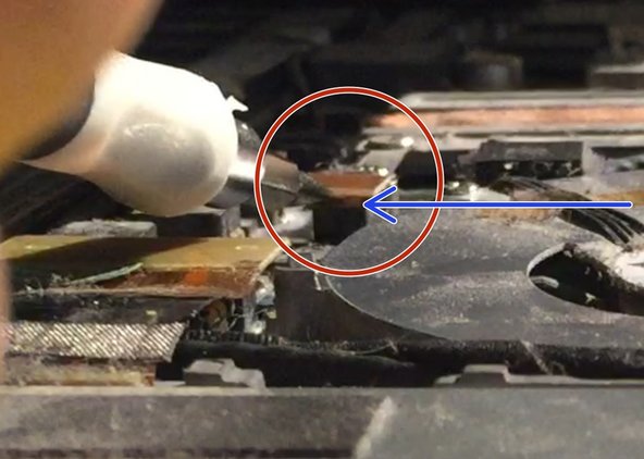

  12. Remplacement du cadre  de l'écran du MacBook Core Duo: étape 12, image 1 de 2 Remplacement du cadre  de l'écran du MacBook Core Duo: étape 12, image 2 de 2
    • Tout en tenant le boîtier supérieur d'une main (par le bas ou le haut), débranchez le connecteur de la nappe orange du pavé tactile et du clavier à l'aide d'une spatule.
    • Veillez à faire levier entre la prise noire et le connecteur blanc. Il se peut que vous deviez faire levier des deux côtés pour l'enlever correctement.
    • Ne faites pas levier en haut ou en bas, mais sur les côtés.
    • Si vous rompez la nappe du boîtier supérieur lors du retrait du boîtier supérieur, sachez que vous pouvez l'acquérir en tant que pièce détachée et que nous proposons un tutoriel pour faciliter son remplacement.
