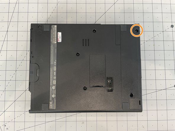

    1. Démontage de l’IBM ThinkPad 701C/CS, Retirer les vis de la partie arrière du boitier: étape 1, image 1 de 2 Démontage de l’IBM ThinkPad 701C/CS, Retirer les vis de la partie arrière du boitier: étape 1, image 2 de 2
      • Ce tutoriel utilise les identifiants de référence de vis à deux lettres du manuel de service IBM entre crochets après la longueur. Ces identifiants se trouvent à la page 161 du manuel de service.
      • Retirez la vis de 6 mm (BC) avec un embout Torx T6 du côté droit de la charnière de l’écran.
      • Retournez l’ordinateur portable de sorte que la charnière de l’écran se trouve à l’arrière. Retirez la vis de 16 mm (BK) à l’aide d’un embout Torx T6.

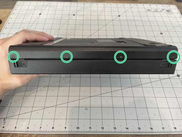

      • Retirez les quatre (4) vis de 3 mm (BF) à l’avant du bas du boîtier à l’aide d’un embout Torx T1.
      • Ces vis T1 sont fragiles. Ne les perdez pas et n’essayez PAS d’utiliser un autre type de tournevis pour les retirer. Elles peuvent être facilement cassées.

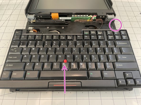

    5. Démontage de l’IBM ThinkPad 701C/CS, Retirer le clavier partie 2: étape 5, image 1 de 2 Démontage de l’IBM ThinkPad 701C/CS, Retirer le clavier partie 2: étape 5, image 2 de 2
      • Pour retirer le clavier, poussez l’ensemble vers l’arrière, vers l’écran, en le détachant les clips à l’avant, et faites-le basculer vers l’écran.
      • À l’aide d’un spudger en plastique, débranchez les nappes des connecteurs et mettez-les de côté.
      • Soulevez le clavier et mettez-le de côté.

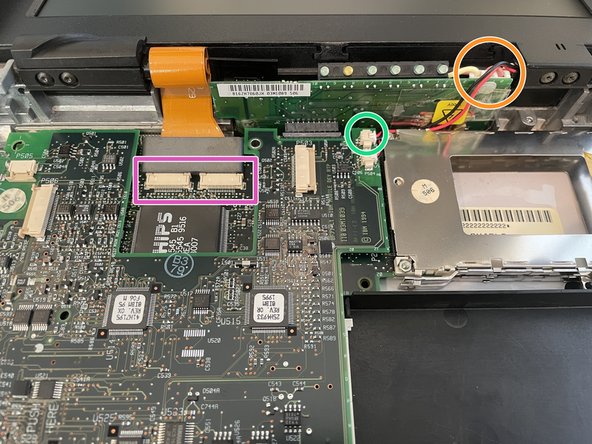

    6. Démontage de l’IBM ThinkPad 701C/CS, Retirer l'écran: étape 6, image 1 de 1
      • Débranchez le câble du microphone de la carte fille à l’aide d’un spudger en plastique.
      • Débranchez le câble d’alimentation de la carte inverter LCD.
      • Débranchez les nappes de l’écran de la carte fille à l’aide d’un spudger en plastique.
      • Soulevez puis éloignez l’écran et mettez-le de côté.

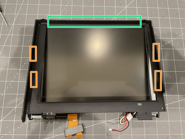

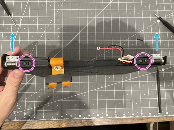

    10. Démontage de l’IBM ThinkPad 701C/CS, Retirer l'écran de l'ensemble: étape 10, image 1 de 2 Démontage de l’IBM ThinkPad 701C/CS, Retirer l'écran de l'ensemble: étape 10, image 2 de 2
      • Le cadre de l’écran est fin et peut être fragile, faites attention en le retirant !
      • Retirez les quatre (4) vis de 8,4 mm (BD) du châssis intérieur à l'aide d'un embout Torx T6.
      • Retirez les deux (2) vis de 8 mm (BH) du support d'écran inférieur gauche à l'aide d'un embout Torx T6.
      • Retirez les deux (2) vis de 5 mm (BI) du support d'écran inférieur droit à l'aide d'un embout Torx T6.
      • Soulevez le cache-charnière gauche avant de passer à l'étape suivante.
      Demander à FixBot
      Ajouter un commentaire
    11. Démontage de l’IBM ThinkPad 701C/CS, Retirer le boîtier d'écran (suite): étape 11, image 1 de 3 Démontage de l’IBM ThinkPad 701C/CS, Retirer le boîtier d'écran (suite): étape 11, image 2 de 3 Démontage de l’IBM ThinkPad 701C/CS, Retirer le boîtier d'écran (suite): étape 11, image 3 de 3
      Outil utilisé dans cette étape :
      • Utilisez un médiator en plastique pour déclipser les loquets en forme de T le long des côtés du joint.
      • Le haut du joint peut être collé au châssis. Décollez délicatement le joint avant de soulever le châssis et de l'extraire.
      • Une fois le joint retiré, vous pouvez enlever les charnières de l'écran en les soulevant et en les sortant.
      • L'écran devrait maintenant se détacher librement du châssis.
      • Si nécessaire, vous pouvez retirer les verrous de l'écran à l'arrière du joint en utilisant une pincette pour compresser les ressorts. Les verrous devraient sortir facilement.
