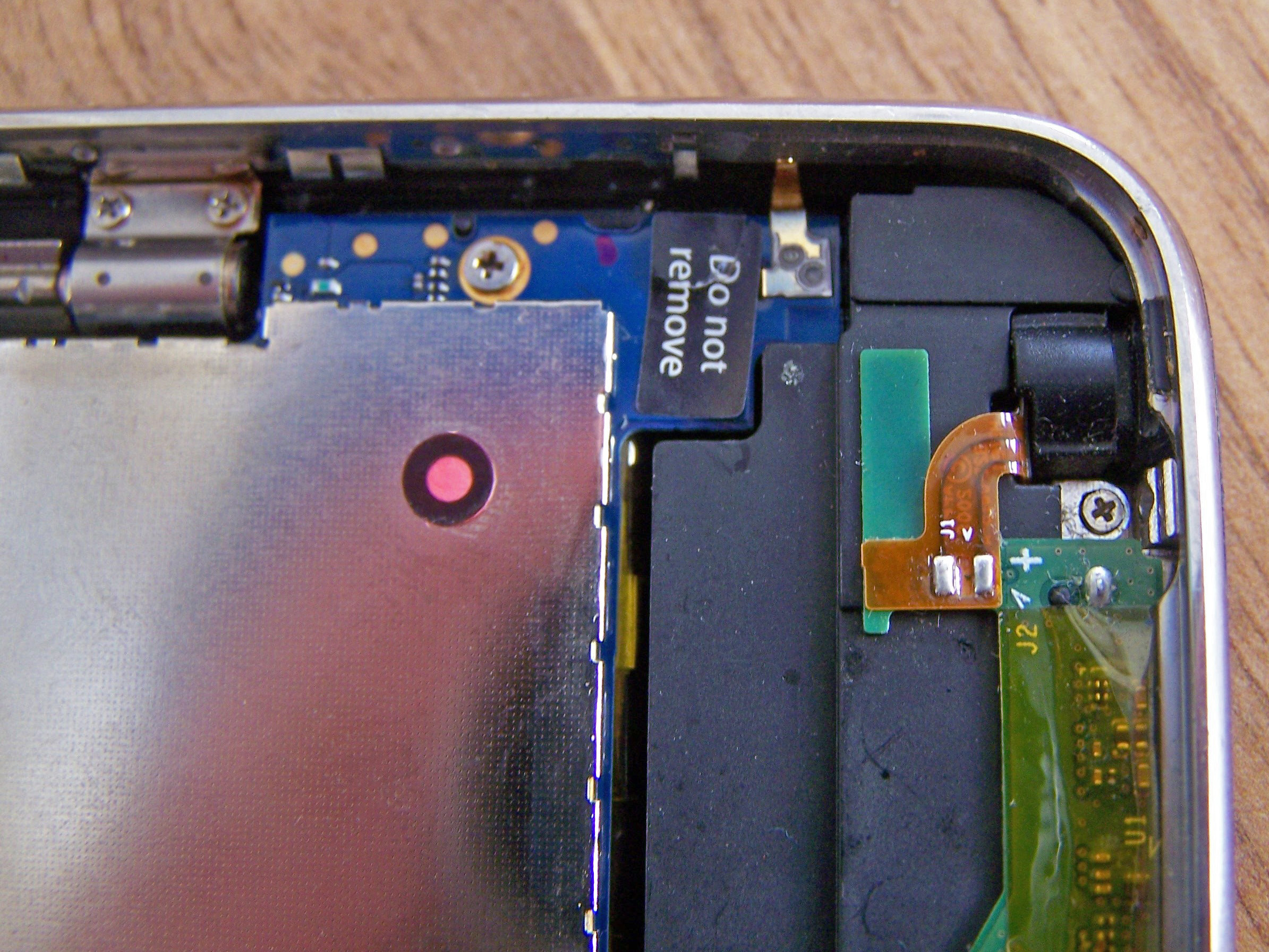

      • Les iPhone sont munis d'indicateurs d'humidité (Liquid Contact Indicators - LCI), des petits autocollants blancs qui virent au rouge lorsqu'ils entrent en contact avec un liquide.
      • Vérifiez si un de ces indicateurs a viré au rouge, signe de présence de liquide.
      • L'emplacement des indicateurs d'humidité varie en fonction des modèles d'iPhone. Référez-vous à cette page du site d'Apple pour trouver leur emplacement sur votre téléphone.
