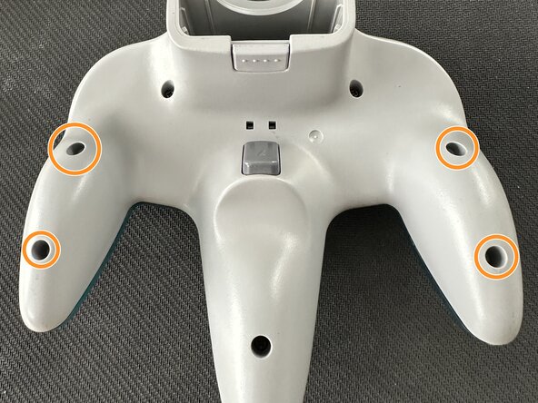

  1. Installation du Mod Kit 8BitDo pour manette N64, Vue éclatée de la manette de la Nintendo 64: étape 1, image 1 de 3 Installation du Mod Kit 8BitDo pour manette N64, Vue éclatée de la manette de la Nintendo 64: étape 1, image 2 de 3 Installation du Mod Kit 8BitDo pour manette N64, Vue éclatée de la manette de la Nintendo 64: étape 1, image 3 de 3

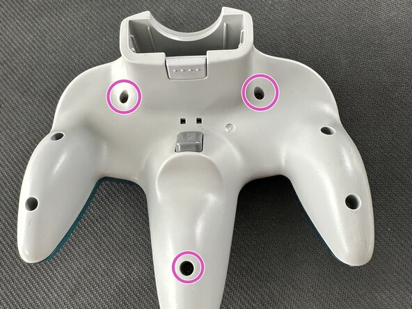

    • Admirez la face avant de la manette rétro avant de l’oublier un peu, parce que vous allez la retourner pour le reste du démontage.

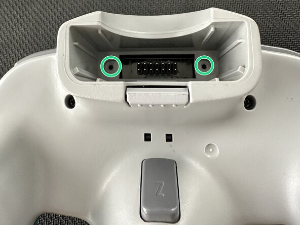

    • Utilisez un tournevis cruciforme #1 pour retirer les 7 vis de la partie arrière de la manette.
    • Utilisez un tournevis cruciforme #0 pour retirer les 2 vis situées dans le port d’expansion de la manette.
  2. Installation du Mod Kit 8BitDo pour manette N64: étape 2, image 1 de 1

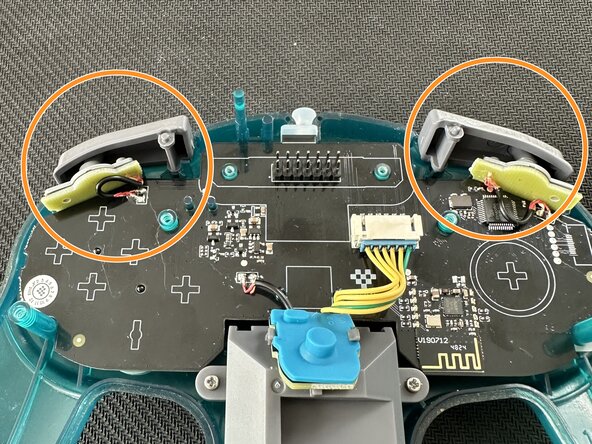

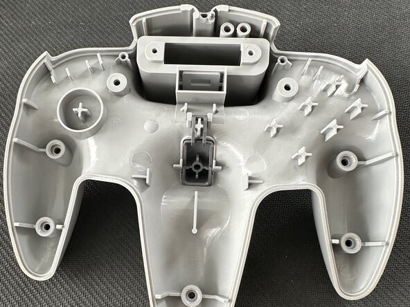

    • Retirez la coque arrière de la manette. Vous pouvez voir maintenant :
    • Le port d’alimentation de la manette
    • Le connecteur Game Pak
    • Les modules des gâchettes
    • Le module du bouton Z
    • Le module du joystick

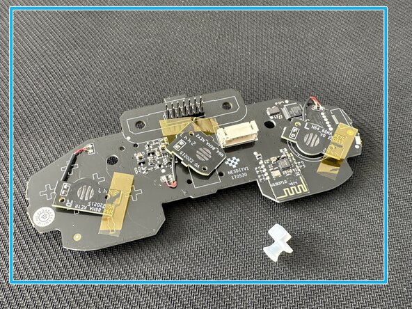

  4. Installation du Mod Kit 8BitDo pour manette N64: étape 4, image 1 de 2 Installation du Mod Kit 8BitDo pour manette N64: étape 4, image 2 de 2

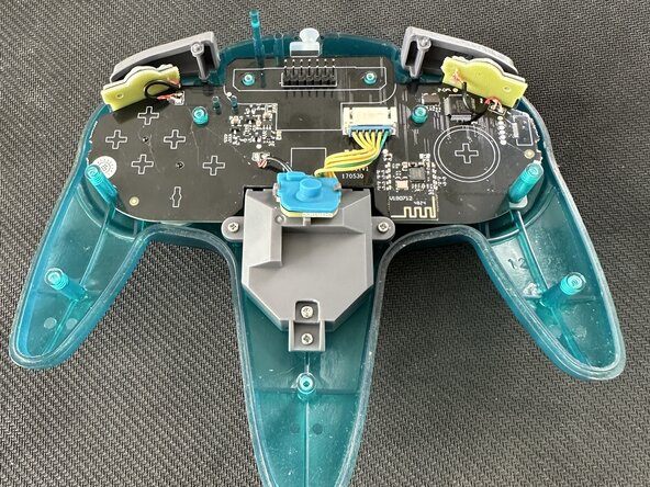

    • Retirez le module joystick de la manette.
    • Ce module particulier est une pièce de rechange d'origine tierce. Le vôtre pourrait être différent celui-ci.
  5. Installation du Mod Kit 8BitDo pour manette N64: étape 5, image 1 de 2 Installation du Mod Kit 8BitDo pour manette N64: étape 5, image 2 de 2

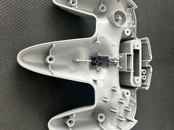

    • Retirez la carte mère, ainsi que les modules des gâchettes.
    • Votre manette est maintenant complètement démontée!

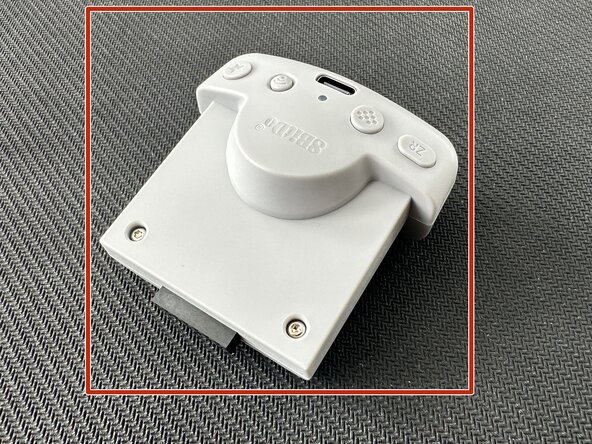

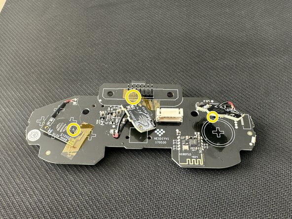

  6. Installation du Mod Kit 8BitDo pour manette N64, Rassembler les éléments du mod kit: étape 6, image 1 de 3 Installation du Mod Kit 8BitDo pour manette N64, Rassembler les éléments du mod kit: étape 6, image 2 de 3 Installation du Mod Kit 8BitDo pour manette N64, Rassembler les éléments du mod kit: étape 6, image 3 de 3
    • Le rumble pack / connecteur sans-fil.
    • Le stick à effet hall.

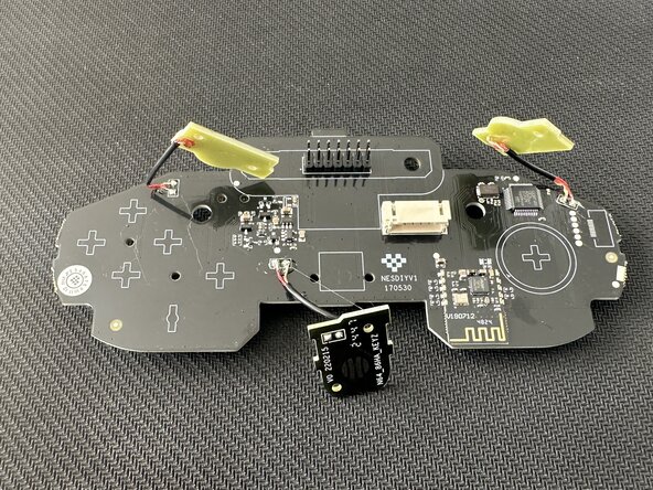

    • La nouvelle carte mère.

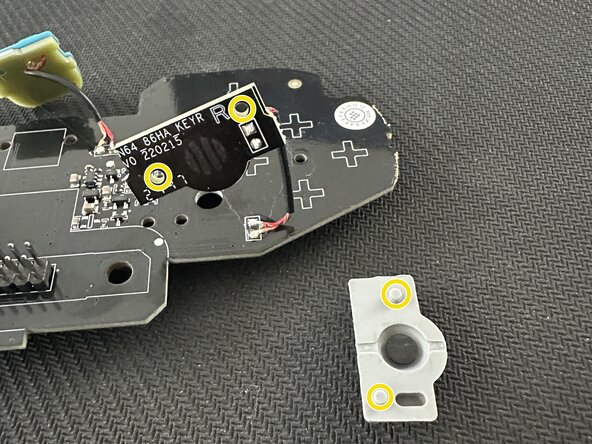

  7. Installation du Mod Kit 8BitDo pour manette N64, Retirer les adhésifs de la carte mère: étape 7, image 1 de 2 Installation du Mod Kit 8BitDo pour manette N64, Retirer les adhésifs de la carte mère: étape 7, image 2 de 2

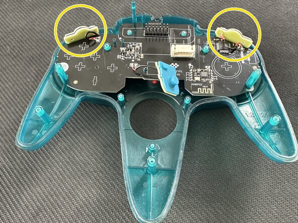

    • Retirer délicatement les adhésifs qui supportent les contacts propres au stick et boutons latéraux L, R. Attention les fils qui relient les contacts à la carte mère semblent fragiles.
  8. Installation du Mod Kit 8BitDo pour manette N64, Ajouter les membranes des boutons Z, L, R: étape 8, image 1 de 3 Installation du Mod Kit 8BitDo pour manette N64, Ajouter les membranes des boutons Z, L, R: étape 8, image 2 de 3 Installation du Mod Kit 8BitDo pour manette N64, Ajouter les membranes des boutons Z, L, R: étape 8, image 3 de 3
    • Fixer les membranes aux connecteurs de la nouvelle carte mère. Des ergots sont là pour vous aider à les positionner.

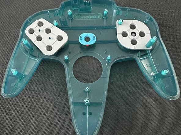

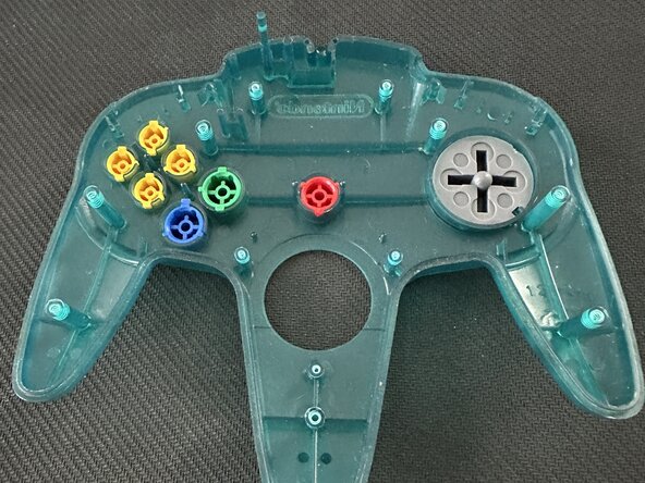

  9. Installation du Mod Kit 8BitDo pour manette N64, Ajouter les boutons et membranes de la coque supérieure: étape 9, image 1 de 3 Installation du Mod Kit 8BitDo pour manette N64, Ajouter les boutons et membranes de la coque supérieure: étape 9, image 2 de 3 Installation du Mod Kit 8BitDo pour manette N64, Ajouter les boutons et membranes de la coque supérieure: étape 9, image 3 de 3
    • Positionner les boutons à leurs places, les ergots des boutons empêchent normalement tout mauvais positionnement.

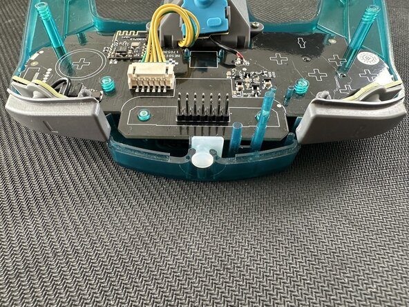

  10. Installation du Mod Kit 8BitDo pour manette N64, Positionner la carte carte mère du mod kit sur la partie supérieure de la manette: étape 10, image 1 de 3 Installation du Mod Kit 8BitDo pour manette N64, Positionner la carte carte mère du mod kit sur la partie supérieure de la manette: étape 10, image 2 de 3 Installation du Mod Kit 8BitDo pour manette N64, Positionner la carte carte mère du mod kit sur la partie supérieure de la manette: étape 10, image 3 de 3

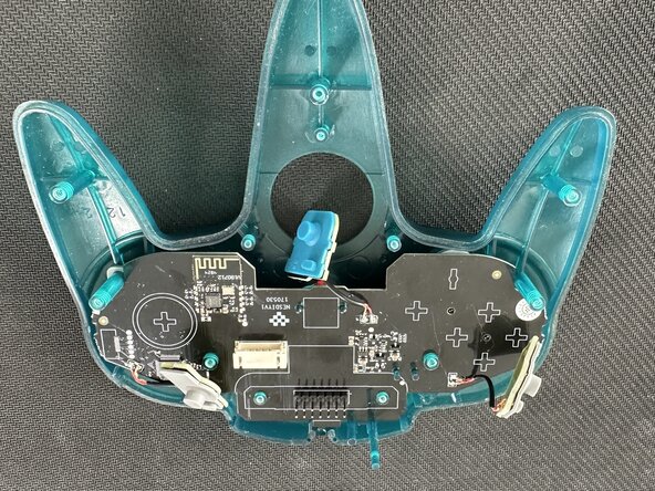

    • Positionner la carte mère correctement sur la partie supérieure de la manette.
    • Positionnez les connecteurs des boutons L et R.

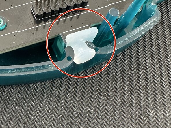

    • N'oubliez pas le silicone bouchant l'ancien emplacement du cable.

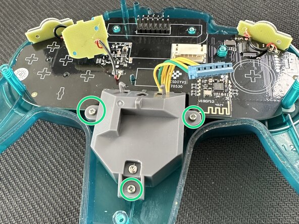

    • Positionnez le joystick.
    • Visser les trois vis.

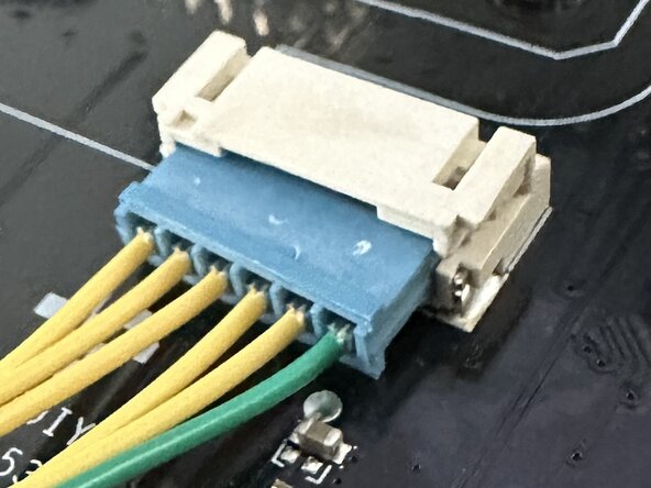

  13. Installation du Mod Kit 8BitDo pour manette N64, Connecter le nouveau joystick: étape 13, image 1 de 2 Installation du Mod Kit 8BitDo pour manette N64, Connecter le nouveau joystick: étape 13, image 2 de 2
    • Insérer la fiche du joystick dans le connecteur prévu sur la carte mère.
    • Veillez à avoir la partie lisse au dessus. Le fils vert de la fiche doit être du côté du bouton L.
    • Si la manette est positionnée le stick vers vous, le bouton L est à droite car vous travaillez sur la partie supérieure à l'envers.
  14. Installation du Mod Kit 8BitDo pour manette N64, Installer les boutons L et R sur la partie supérieure de la manette: étape 14, image 1 de 3 Installation du Mod Kit 8BitDo pour manette N64, Installer les boutons L et R sur la partie supérieure de la manette: étape 14, image 2 de 3 Installation du Mod Kit 8BitDo pour manette N64, Installer les boutons L et R sur la partie supérieure de la manette: étape 14, image 3 de 3
    • Disposez les boutons L et R comme sur l'image.

  17. Installation du Mod Kit 8BitDo pour manette N64, Connecter le rumble pack: étape 17, image 1 de 1
    • Insérer le rumble pack dans le port prévu à cet effet.

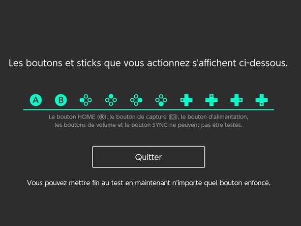

  18. Installation du Mod Kit 8BitDo pour manette N64, Tester la manette sur un appareil: étape 18, image 1 de 3 Installation du Mod Kit 8BitDo pour manette N64, Tester la manette sur un appareil: étape 18, image 2 de 3 Installation du Mod Kit 8BitDo pour manette N64, Tester la manette sur un appareil: étape 18, image 3 de 3

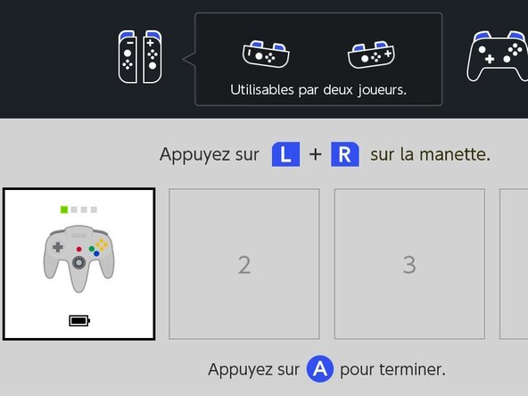

    • Pour cette partie nous allons utiliser la Nintendo Switch.
    • Connecter la manette à votre nintendo switch. Pour cela mettre le rumble pack en position "S" (via le commutateur inférieur), appuyer sur le bouton "Start" et maintenir le bouton de connexion du rumble pack.
    • Si la manette n'apparait pas essayer de la mettre à jour. (voir étape suivante)
    • Tester les boutons de la manette à l'aide du menu dédiés dans les paramètres de la switch. Section "Manettes & capteurs" puis sous-menu "Vérification des dispositifs d'entrée". Plus d'information sur la documentation officielle Nintendo.
    • n.b Il est important de verifier tous les boutons.

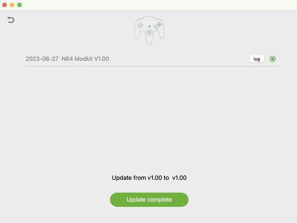

  19. Installation du Mod Kit 8BitDo pour manette N64, Optionnel - Mettre à jour la manette.: étape 19, image 1 de 1
    • Télécharger le l'upgrade tool d'8BitDo.
    • Connecter à l'aide d'un cable USB-C la manette (rumble pack attaché à la manette) à votre ordinateur.
    • Faite la mise à jour. n.b Même si cette dernière indique de 1.00 à 1.00.
