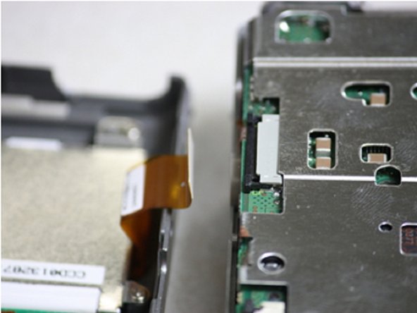

    • Commencez à remonter l'appareil photo avec la bande orange avec le bord jaune.
    • Alignez la bande orange sur la moitié arrière de l'appareil photo avec son emplacement sur la partie avant de l'appareil photo.
    • Utilisez la pince à épiler en métal pour insérer le ruban orange dans la fente. Poussez le ruban aussi loin que possible dans la fente.
    • Utilisez les pinces métalliques pour pousser les languettes noires de chaque côté de la fente vers le centre. Les onglets maintiendront le ruban orange en place.
