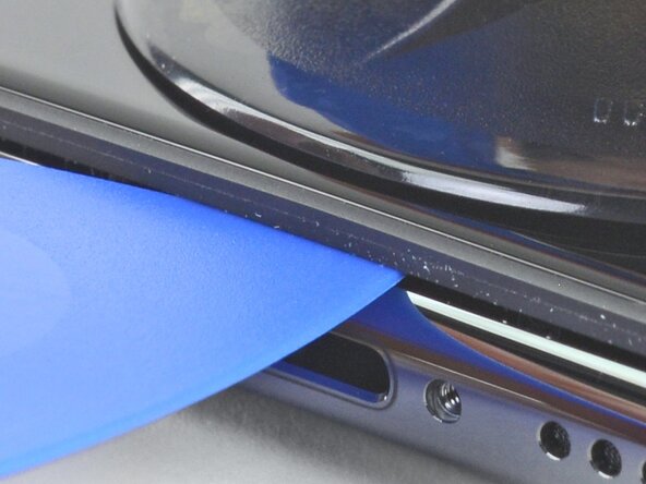

  9. Remplacement de la batterie de l'iPhone XS Max: étape 9, image 1 de 3 Remplacement de la batterie de l'iPhone XS Max: étape 9, image 2 de 3 Remplacement de la batterie de l'iPhone XS Max: étape 9, image 3 de 3
    • Tirez fermement et constamment sur la ventouse pour ouvrir un léger interstice entre le panneau frontal et la coque arrière.
    • Insérez un médiator dans l'interstice sous l'écran et le joint en plastique, pas dans l'écran lui-même.
    • L'adhésif étanche qui maintient l'écran en place est très tenace ; ouvrir l'interstice requiert une certaine force. Si vous avez du mal, faites chauffer encore une fois et faites faire de délicats mouvements de va-et-vient à l'écran, jusqu'à ce que vous puissiez insérer votre outil dans l'interstice.
