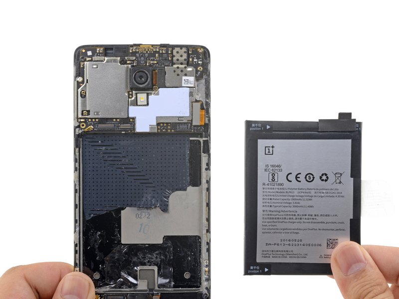

Utilisez la pointe d'une spatule pour faire levier et déconnecter le connecteur de la batterie, situé au-dessus du coin supérieur droit de la batterie
Écartez le connecteur de la prise pour éviter un contact accidentel.
Enlevez la vis cruciforme de 3 mm qui fixe le cache de la nappe.
Ôtez le cache de la nappe.
Utilisez la pointe d'une spatule (spudger) pour faire levier et déconnecter la nappe de la carte fille, qui est située sous la batterie.
Pour remonter l'appareil, suivez les instructions en ordre inverse.
Pour des performances optimales, calibrez la batterie après l'installation. Chargez-la à 100% et maintenez la charge pour au moins 2h. Puis utilisez l'appareil jusqu'à ce qu'il s'éteigne faute de batterie. Finalement, chargez-le sans interruption jusqu'à 100%
