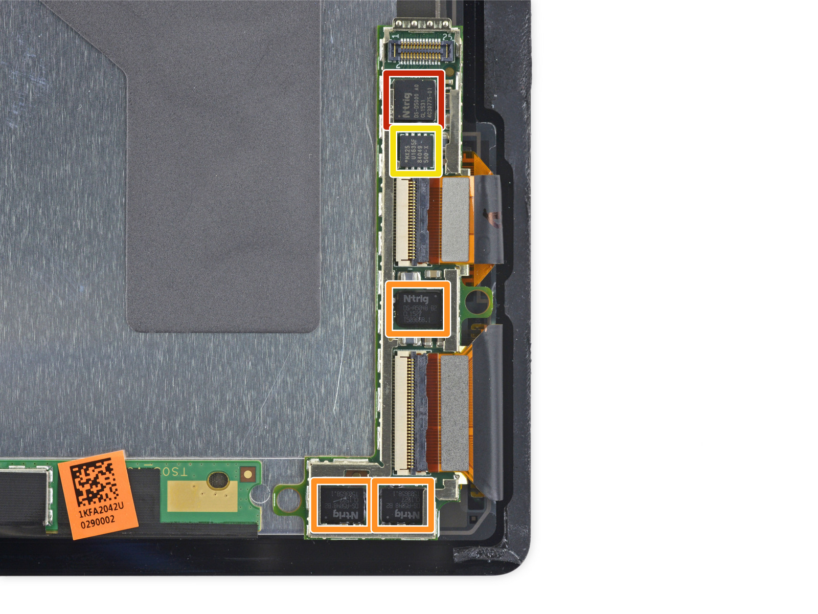

    • Deux nappes connectent l'écran au reste de la tablette.
    • Débranchez la nappe de droite en insérant un outil d'ouverture en plastique sous le bord du connecteur puis en le soulevant vers le haut.
  6. Remplacement du SSD de la Microsoft Surface Pro 4: étape 6, image 1 de 3 Remplacement du SSD de la Microsoft Surface Pro 4: étape 6, image 2 de 3 Remplacement du SSD de la Microsoft Surface Pro 4: étape 6, image 3 de 3
    • La connexion de la nappe de gauche est recouverte d'un petit boîtier en métal. Faites levier sur les bords avec une spatule (spudger) en plastique. Une fois qu'il est détaché, enlevez-le.
    • Débranchez le connecteur avec un outil d'ouverture en plastique.

    • L'écran devrait maintenant se détacher de reste de la Surface Pro. Soulevez-le et ôtez-le.
    • Avant d'installer un nouvel écran, vérifiez attentivement si des pièces doivent être transférées de l'ancien écran vers le nouveau. En particulier, vous devrez peut-être transférer la carte NTrig dans le coin en déconnectant les deux nappes qui y sont reliées et en la chauffant pour ensuite décoller délicatement la carte de l'écran.
    • Pour remplace l'adhésif de l'écran, enlevez avec précaution les résidus d'adhésif du châssis de l’appareil et de l'arrière de l'écran. Nettoyez et préparez la surface avec de l'alcool isopropylique et un chiffon non pelucheux, en essuyant dans un seul sens. Appliquez un ruban adhésif double-face solide, tel que le Tesa 61395 de 2 mm.
