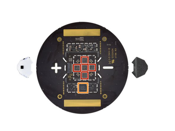

  11. Vue éclatée du HomePod: étape 11, image 1 de 3 Vue éclatée du HomePod: étape 11, image 2 de 3 Vue éclatée du HomePod: étape 11, image 3 de 3
    • Nous extrayons le prochain disque, celui qui abrite le raffiné système de fixation du cordon ainsi que la carte mère principale, juste derrière.
    • Parmi les puces, nous sommes ravis de vous présenter :
    • Système sur une puce (SoC) Apple A8 APL1011 SoC (nous l'avons déjà rencontrée quelque part, mais elle exerçait une autre fonction), vraisemblablement combinée avec 1 Go de RAM posée en dessous
    • Mémoire flash NAND de 16 Go THGBX4G7D2LLDYC Toshiba
    • Module Wi-Fi/Bluetooth 339S00450 USI, dissimulant certainement une puce BCM43572 Broadcom à l'intérieur
    • CI de gestion d'alimentation 338S00100-AZ Apple/Dialog
    • Curieusement, le verso ne montre que quelques socles SMD pour quelques puces et plusieurs éléments passifs. La conception du HomePod aurait-elle subi quelques changements de dernière minute ?

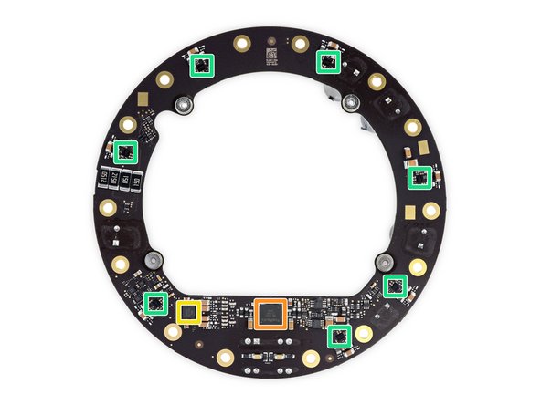

    • Notre crochet se révèle très pratique pour pêcher le numéro deux du bloc d'alimentation, l'anneau Porte des étoiles Halo distributeur de courant.
    • La face émaillée de condensateurs de la carte de ce bloc d'alimentation intergalactique abrite également un microcontrôleur ARM à ultra basse consommation STM32L051C8T7 STMicroelectronics.
    • L'autre côté abrite :
    • Amplificateur audio PowlRaudio 98-0431 International Rectifier
    • 4350C Y01742 TWN
    • Plus sept amplificateurs audio SSM35158 Analog Devices répartis sur tout le périmètre – on dirait bien qu'il s'agit des amplificateurs personnels des tweeters !
