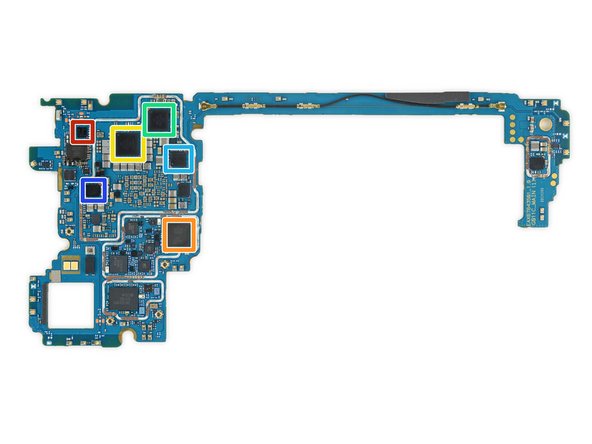

Du sable au silicium … toutes les puces de cette carte en font un vrai petit Sahara. Donnons un nom à quelques-unes d'elles !
DRAM mobile LPDDR4 de 4 Go K3UH5H5 Samsung, posé sur un Snapdragon 835 Qualcomm
Stockage flash universel de 64 Go KLUCG4J1ED Samsung
Avago AFEM-9046 KA1717 LB003 172604S6 00105
Qorvo QM78035 (peut-être un module de fusion RF ?)
Skyworks 7360-2A 1716 HX
NXP 81A04 39 04 sSD730 (probablement le contrôleur NFC) et Murata SS7715005 (le module Bluetooth/Wi-Fi ?)
Et le meilleur pour la fin : le premier système sur une puce (SoC) interne et conçu sur mesure par Google, Pixel Visual Core, étiqueté SR3HX X726C502. Actuellement un agent dormant, Pixel Visual Core sera fonctionnel avec Android 8.1.
Nous déterrons de quelque part sous la surface :
MCU de 32 bit ST33G1M2 ST Microelectronics avec ARM SecurCore SC300
Émetteur-récepteur RF LTE Gigabit WTR5975 Qualcomm
CI de gestion d'alimentation PM8998 Qualcomm
PMI8998 003 7R71286 HE720 13 (Qualcomm ??)
CI de recharge rapide 4 SMB1381 Qualcomm
TI 75AQJH1 2557 (Texas Instruments ?)

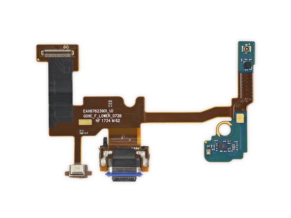

Quelques légers coups de spatule hallebarde (halberd spudger) mettent à jour l'ensemble ports USB-C.
De plus, étant donné l'absence de prise jack, la sollicitation de ce port sera double, car vous l'utiliserez pour la lecture de médias et le chargement.
